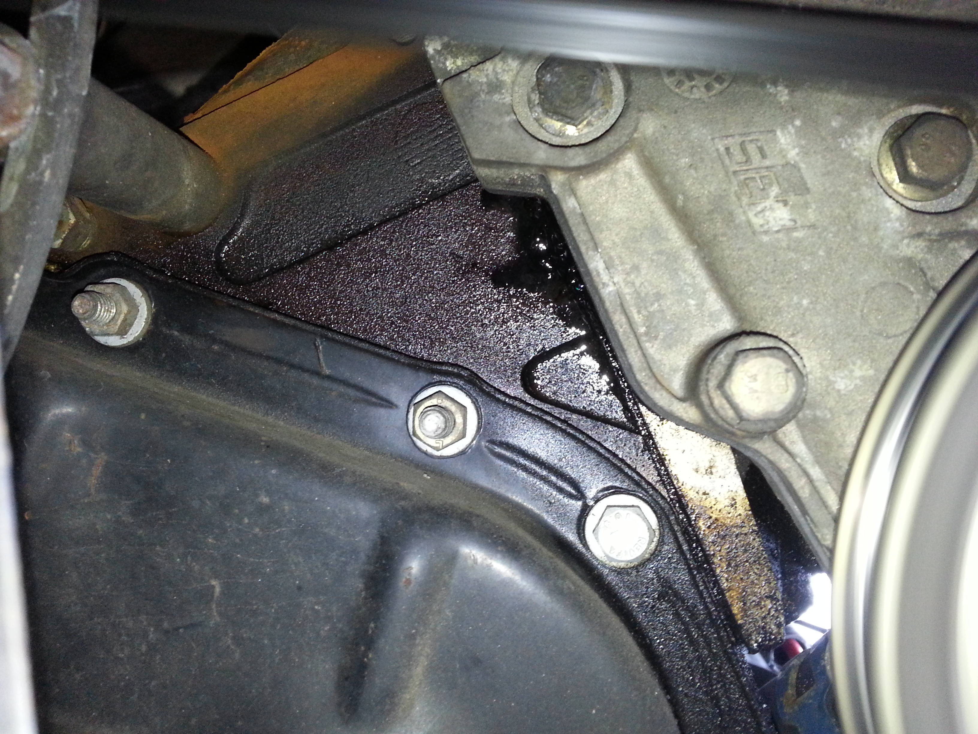

MessageSujet: Re: Ma Twingo pète le feu...   Mer 30 Déc 2015 - 12:31
Quelques photos déjà anciennes (avant le stop fuites) :
Ici, on voyait les gouttes de LDR perler le long de barres à l'avant :
Et en me faufilant en dessous, c'était pas beau à voir :

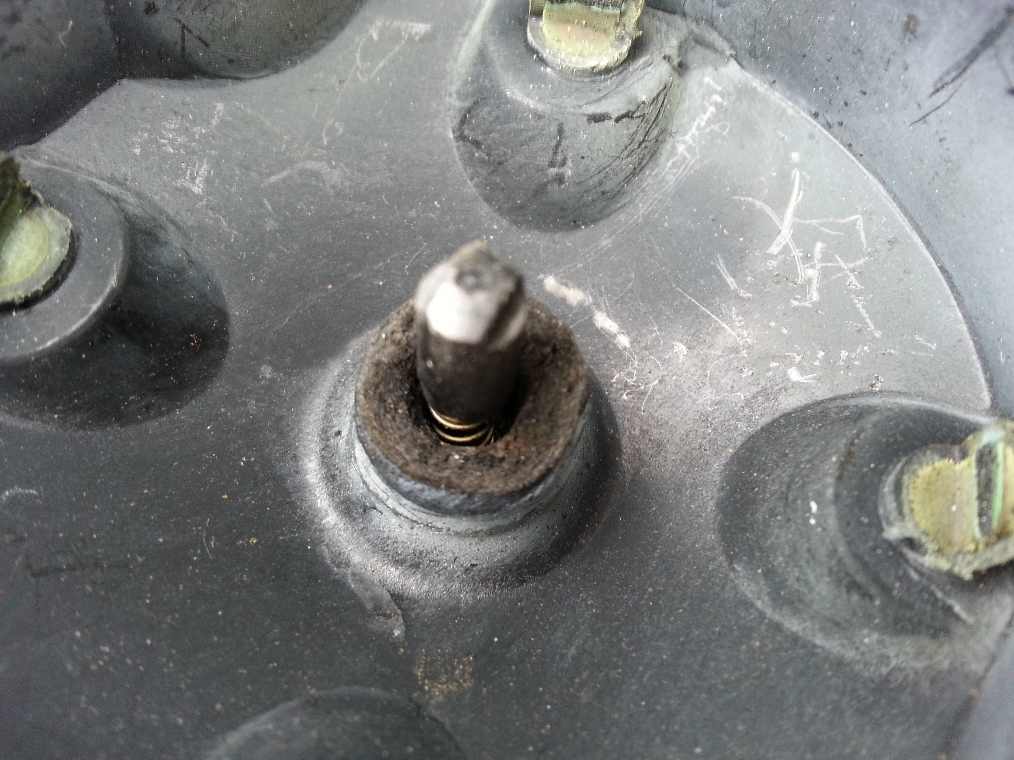

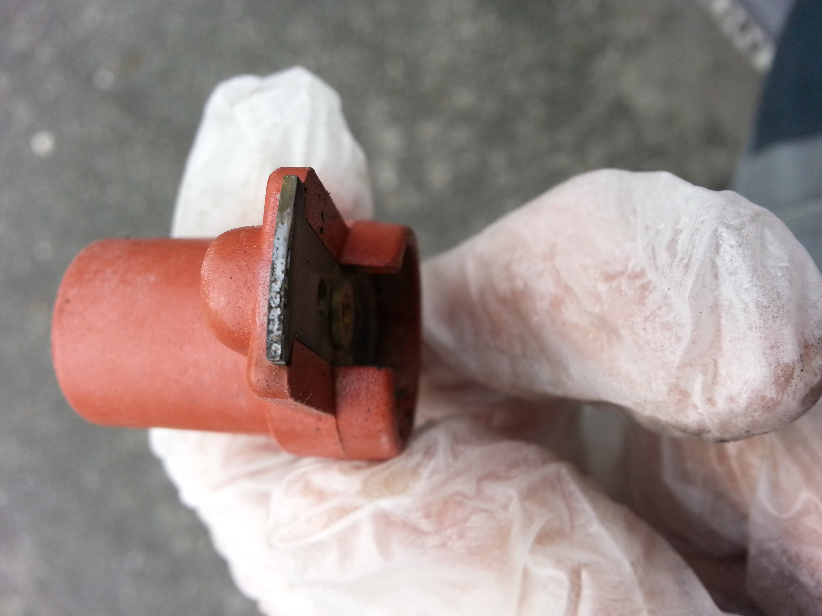

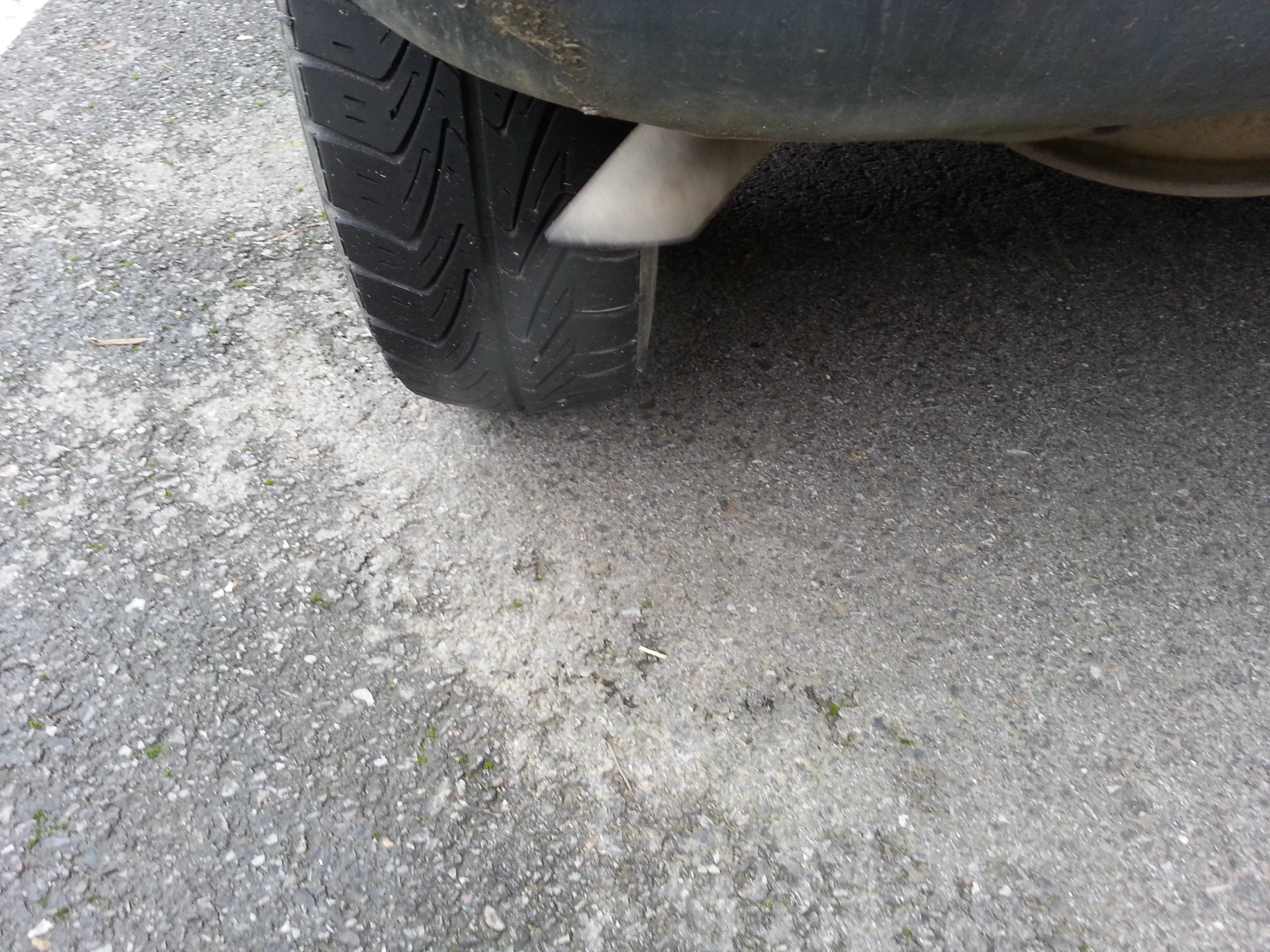

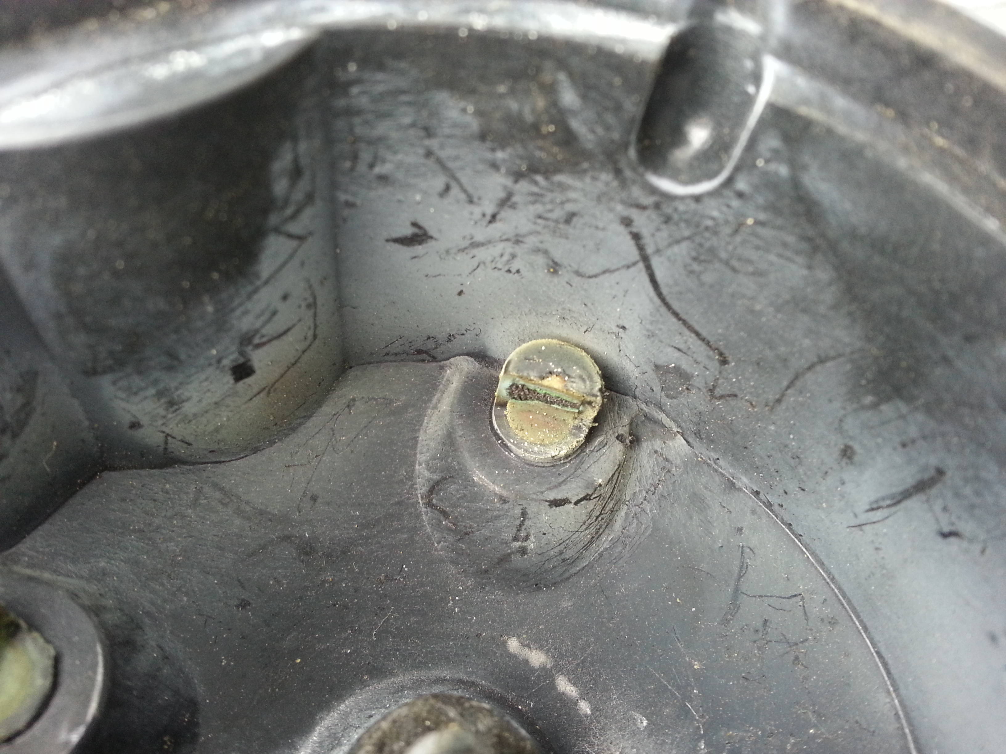

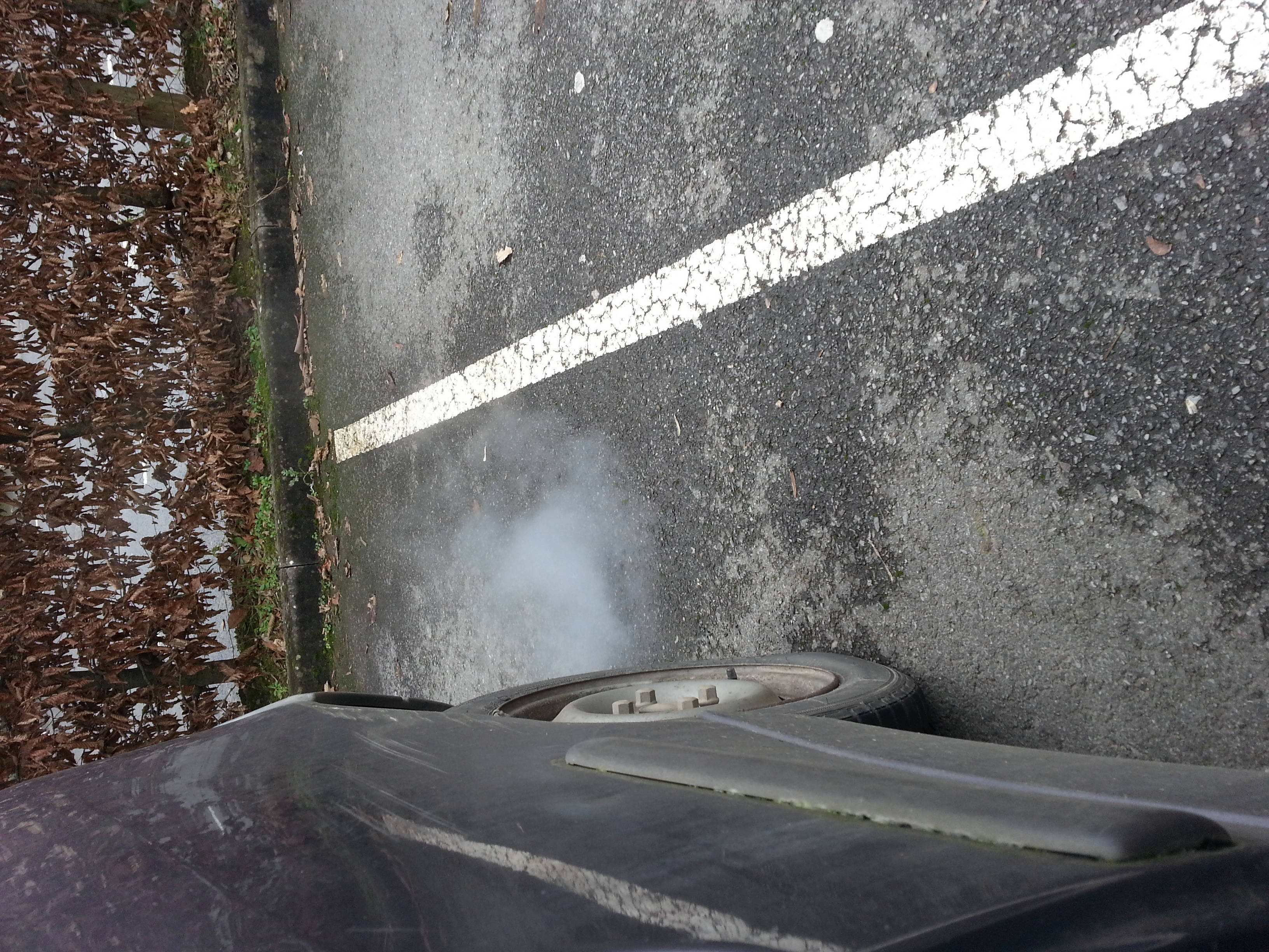

MessageSujet: Re: Ma Twingo pète le feu...   Mer 30 Déc 2015 - 14:40
Quelques nouvelles :
Même batterie rechargée, pas moyen de démarrer (2 essais).
Après vérification, la tête d'allumage est effectivement rincée, comme quoi Beru ou pas, sur une Twingo, ça finit par oxyder pareil...
Après grattage de l'oxyde, ma Twitwi est repartie.
Par contre, je ne sais pas si c'est le fait d'être à froid, de l'avoir à moitié noyée, ou si c'est vraiment le joint de culasse, mais ça fume blanc maintenant...
Au ralenti :
En accélérant franchement :
J'ai vu une fuite près de la pompe, je vais regarder ça de plus près tout à l'heure :
Je vais regarder de plus près moteur froid pour voir si c'est de l'huile ou du LDR.
gogorino57
Messages : 469
MessageSujet: Re: Ma Twingo pète le feu...   Mer 30 Déc 2015 - 15:11
ouh la cela ne sont pas bon ,durite de LDR dur comme bois pression dans le LDR + les surchauffes ton bloc a du prendre un coup.
fumée blanche vu les températures actuelle je qualifie cela de normal ! sauf si tu sens l'odeur du LDR dans le gaz !
la tête de delco qui prends l'humidité j'ai aussi eu le cas tout les anciens moteurs de renault avait ce problème archi connu.
faudrais tester le calorstat voir si il ouvre a la bonne température dans une casserole.

Oui, en effet, tout ceci n'est pas très rassurant...
Pour la tête de Delco, je la change tous les ans. Le cache poussière s'est cassé avec le temps (devenu friable), et depuis les têtes de Delco ne vivent pas longtemps.
J'ai vérifié, ma graisse est bien de la graisse lithium (celle que j'avais utilisé quand j'ai changé mon roulement avant), et ils ne précisent pas s'il y a du silicone, mais je ne pense pas.
Est-ce que tu en aurais à me conseiller ? (marque, conditionnement, réf.)
Bon, cette tête de delco est pas mal abîmée, donc je ne sais pas combien de temps elle peut encore tenir, mais la suivante je vais la protéger un peu mieux.
