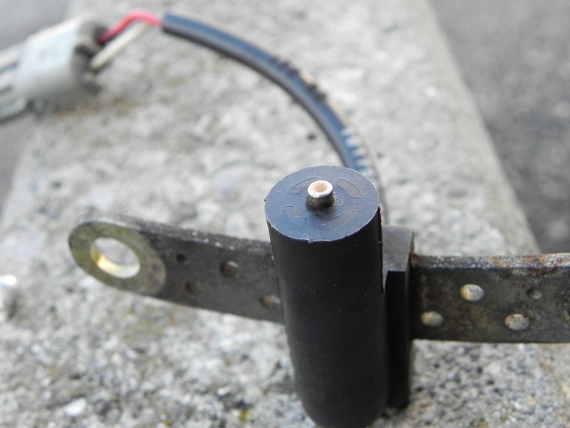

Comme promis, voilà les photos :
Le capteurs est très facile d'accès, 15 minutes démonter/nettoyer/remonter.[img][/img]
Il s'agit donc du moteur C3G (cléon)
I
Il se trouve sous le capteur blanc (cliquetis ou température)
Il est fixé par 2 vis de 10 (Attention il y a une masse, ne pas oublier de la remettre au remontage)
Il y avait une petite accumulation de"crasse" sur la pointe du capteur (la pointe était toute noire)
Et après nettoyage : tout beau tout propre Wink J'ai aussi testé le capteur (il a un résistance d'environs 200 Ohms).
Je vous tiendrai au courant à ce problème de ralenti.

MessageSujet: Re: Problème de ralenti ( RESOLU )   Sam 22 Jan 2011 - 16:17
di tmoi les rondelles sur le capteur PMH cest lequel car sur le mien il me semble que c'est des rondelle cranté....
et le petit boitier noir au dessus du capteur cest quoi?
et tu fait comment pour l'enlever?

Oui ce sont des rondelles crantées. Pour les enlever ? T'a rien à faire, elles viennent toutes seules sur les vis, elles servent simplement à éviter que les vis se desserent avec les vibrations.
Le petit boîtier noir du dessus, c'est une prise diagnostic. Si tu ouvres le capuchon, il te suffit d'appuyer des deux cotés du boîtier pour le faire sortir par en bas. mais il faut ouvrir le capuchon pour le faire sortir.
